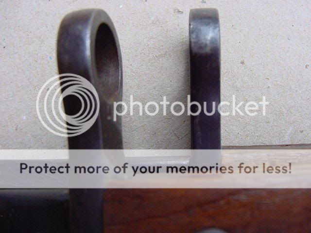

Regelmatig komen er in het verzameltopic Belgische degenbajonetten M16 te voorschijn. men moet wel met enkele verschillen rekening houden, nml
Het kan een Model 16 voor het geweer M1889 zijn als de ringdiameter 17,5 is
en ook als de hoek gevormd door de greeprug en de pareerstang een rechte
hoek vormt.
Het kan eventueel een begin de jaren '20 gemaakte M16 zijn: de ringdiameter is dan eveneens 17,5 mm, maar de hoek gevormd door de greeprug en de pareerstang is versterkt en er is een ronding zichtbaar.
(De eerste bajonet op de foto)
Als het één van beide vorige modellen is met een ringdiameter van 15,5 mm
dan betreft het een bajonet voor de Mauser 1935 en 1936.
De bajonet
(foto van snaaip zijn verzameling http://forumeerstewereldoorlog.nl/viewtopic.php?p=157756#157756 )
De verschillen:

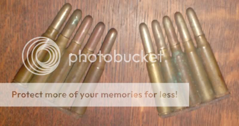

Belgische Mauser m1889 7.65 x 54 munitie
groefmunitie, centraalvuur
Licht tapse flessenhals
rookzwak korrelkruit
volmantel rondneus
totale lengte 78 mm
hulslengte: 53.5 - 54 mm
lading: 2.46 gr
kogelgewicht: 14.2 gr
totaalgewicht: 26.25 gr.
Bodemstempel F N 13 (patronen op foto), later 19 S.F.M.14 (of 15, 16, 17, 18) maar dan ook met een spitse kop.
Kon gebruikt worden voor alle types Belgische Mauser, Turkse Mauser m 90 & 93 en de machinegeweren Maxim, Hotchkiss en Colt.

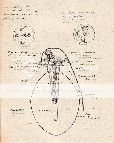

BerichtGeplaatst: 23 Okt 2008 16:28    Onderwerp: Reageer met quote
De Handgranaten

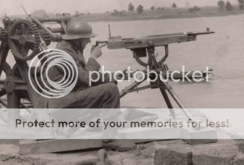

Het machinegeweer "Colt"

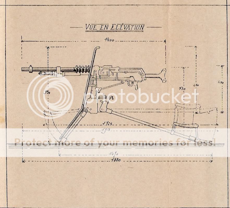

BerichtGeplaatst: 26 Okt 2008 15:08    Onderwerp: Reageer met quote
Het machinegeweer Model 1915
BerichtGeplaatst: 26 Okt 2008 15:17    Onderwerp: Reageer met quote
Het machinegeweer Model 1915, vervolg

Het Belgisch leger gebruikte de offensive granaat OF met "bouchon allumeur modèle 1916 B". Was dit dan gedurende WOI met het eerste model splitpen of het veiligere model AP?
