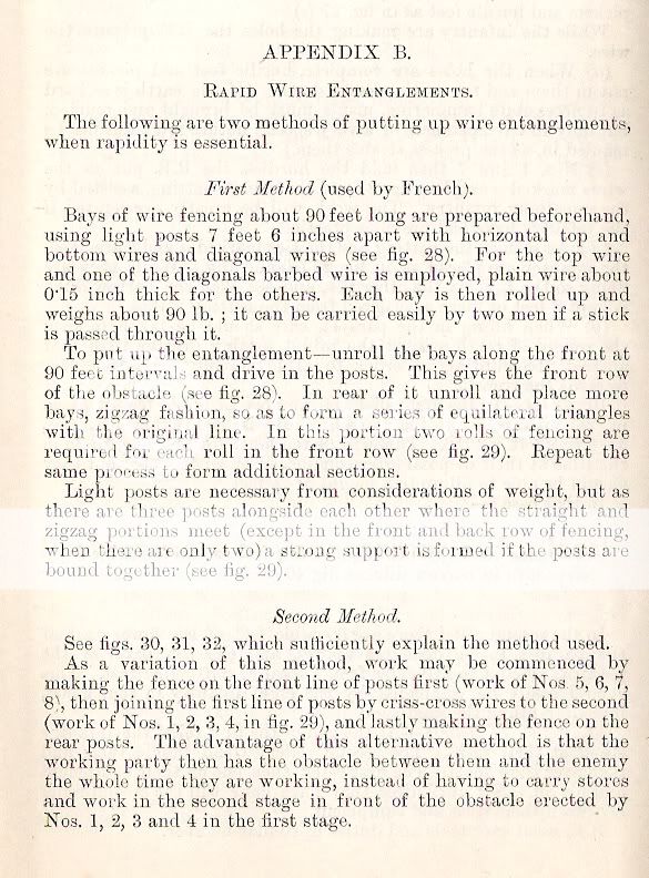

BerichtGeplaatst: 14 Sep 2008 11:15    Onderwerp: Reageer met quote
Appendix B

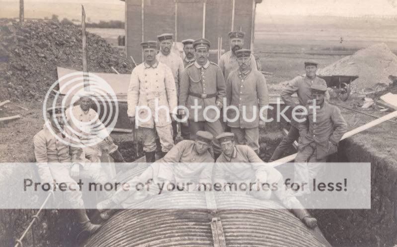

BerichtGeplaatst: 22 Mei 2009 9:23    Onderwerp: Reageer met quote
Duitse "Pioniere" bij de bouw van een bunker.
