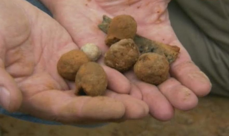

Ik heb pas de aflevering over de Vampir Dugout nog eens bekeken en ik zag aan het begin dat er redelijk grote Shrapnel balletjes werden gevonden en als ik me niet vergis zijn deze van staal, ze zien er immers verroest uit.
Wat ik me nu afvraag is er iets bekent over de diameter en het materiaal waarvan de Shrapnel balletjes tijdens de eerste wereldoorlog gemaakt werden ?
En werden deze verschillende soorten Shrapnel ook voor verschillende doelen ingezet ? Ik heb wel eens ergens iets gelezen dat de grotere balletjes voor de paarden bedoeld zijn.

Als ik me niet vergis is de eigenlijke 'shrapnel' een fragment van de granaat na de ontploffing.
De granaten werden ook wel vol schroot (en bolletjes) gestopt, maar de shrapnel is eigenlijk een vlijmscherp stuk dat van het omhulsel losgescheurd is en overal door snijdt.
Degene die je nu vindt zijn door de jaren bot geworden, maar als je nu zulk deel van een pas afgevuurde granaat opraapt, moet je oppassen dat je je niet snijdt.
Ook de wafelstruktuur in een handgranaat heeft hetzelfde doel, namelijk "defragmenteren" en rondvliegen. Op die "wafellijn" wordt de dikte van het staal verminderd om makkelijker los tekomen.
Ook in handgranaten vindt men dergelijke bolletjes terug.

De loden bolletjes werden vooral ingezet tegen personen.
De Duitsers gebruikten,mede door hun tekort aan metaal,ook minderwaardige metaallegeringen.
De grotere ijzeren bolletjes werden gebruikt voor het doorsnijden van het prikkeldraad maar waren weinig effectief.
De Fransen gebruikten ook hele dikke loden bollen voor het bestoken van cavalerie en dit dan om vooral de paarden uit te schakelen.Je kunt er niet langs kijken vermits ze ongeveer 5 cm diameter hebben.Deze zijn vrij zeldzaam en weinig gebruikt in W01 maar vooral in de Napoleon-oorlogen.In café Tommy liggen er zo enkele achter de toog.Als je vraagt mag je ze zien.
Wat de kartets betreft.Deze is ook gevuld met loden bolletjes maar het granaatlichaam bestaat uit een dunne huls.Deze barst open bij het afvuren zodat het "schroot" onmiddellijk bij het verlaten van de kanonloop verspreid wordt.Dus enkel voor rechtstreeks vuur op korte afstand te gebruiken.Hoe dat in zijn werk ging kun je zien in de film Napoleon bij het neerslaan van de opstand in Parijs.Deze zullen maar zeer weinig in W01 gebruikt zijn.
De Fransen hadden nog een weinig gebruikte variante op de shrapnel,het richochet.Hierbij werd de granaat in een zeer dicht bij de grond vlakke baan afgevuurd en had zo het effect van een kaatsbal.
De verwondingen door de bolletjes waren niet enkel vleeswonden maar ook brandwonden.Ze waren namelijk bij de verspreiding ook nog gloeiend heet.

Granaatkartetsen ("Shrapnels")(19e eeuw) zijn het evolutionaire jongere broertje van de kartets. Het grote verschil is inderdaad dat de granaatkartets een uitdrijvende lading heeft. En zodoende een veel groter bereik en doeltreffendheid heeft door het gebruik van de elevatie van de loop en het gebruik van een instelbare ontstekingsbuis die de lading op het goede moment laat uitdrijven.
De grote en het materiaal waaruit de lading bestonden, zijn uiteraard mee geëvolueerd en afhankelijk van de op het moment beschikbare grondstoffen. En een kleine loden bal heeft meer kinetische energie dan zijn even grote ijzeren broertje door zijn grotere soortelijke gewicht.

BerichtGeplaatst: 11 Apr 2010 18:06    Onderwerp: Reageer met quote
obus de 155mm à mitraille modèle 1887
obus met ijzeren omhulsel en shrapnelleffecten
gewicht 40,8 kg
lading : 550 gr zwart poeder MC30
fragmentatie : 416 kogels van 25 gr in gehard staal tussen 12 voorgefragmenteerde wafels (aangeduid als ringen op de tekening),dewelke bij vertrek van het schot in stukken braken en bij impakt op het doel werden weggeslingerd ,tesamen met de shrapnell.
èèn van deze" wafels" zou weleens uw vondst kunnen zijn Wink

BerichtGeplaatst: 11 Apr 2010 18:09    Onderwerp: Reageer met quote
PS,
de tekening is eigendom van Henry en Michel Belot,waarvoor dank Very Happy
grtz MMM
Berichten: 2229
Woonplaats: oostende
BerichtGeplaatst: 13 Apr 2010 17:09    Onderwerp: Reageer met quote
[IMG]http://i142.photobucket.com/albums/r108/maxmadmartin/pink055.jpg[/
Berichten: 2229
BerichtGeplaatst: 13 Apr 2010 17:20    Onderwerp: Reageer met quote
hier de fotos v/h projectiel,die misschien een wat beter beeld geven over het gevonden stuk . Very Happy ??
de fotos zijn vrij voor gebruik Wink .
grtz MMM

BerichtGeplaatst: 13 Apr 2010 18:31    Onderwerp: Reageer met quote
Die rechtse granaat ziet er frans uit, die linkse ook?
Berichten: 2229
BerichtGeplaatst: 13 Apr 2010 19:09    Onderwerp: Reageer met quote
is de linkse,de rechtse is ook een Franse 155 mm.
grtz MMM

BerichtGeplaatst: 13 Apr 2010 19:28    Onderwerp: Reageer met quote
Hier een foto waarbij je verscheidene afmetingen kunt zien.
Groeten.Philippe
