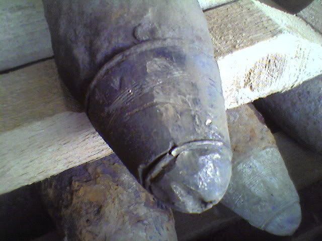

BerichtGeplaatst: 08 Mei 2007 16:29    Onderwerp: Reageer met quote

BerichtGeplaatst: 08 Mei 2007 16:31    Onderwerp: Reageer met quote
Ja dat vroeg ik me ook af, de bom kan toch ook gewoon niet afgeschoten zijn.

BerichtGeplaatst: 08 Mei 2007 16:50    Onderwerp: Reageer met quote
Hoe weet je nu dat de bom inkwestie verschoten is geweest of niet gewoon 'gedumpt, verloren, vergeten" is :p
Obussen die afgeschoten zijn hebben groeven in de koperen band onderaan. Deze zijn hier duidelijk te zien. Wink

BerichtGeplaatst: 08 Mei 2007 19:44    Onderwerp: Reageer met quote
Nee, als de koperen geleideband nog helemaal intact is, is hij nog niet afgeschoten.
Goed te zien bij deze:
en:
in Hooghe crater museum,
Bij deze:
zie je dat er in de geleideband groeven zitten, dit komt volgens mij door het kanon.

BerichtGeplaatst: 08 Mei 2007 19:55    Onderwerp: Reageer met quote
Hoe ontstaan doe groeven eigenlijk?
toch niet door de ontploffing, want dan zou je geen groeven zien.
mvg Vince
Berichten: 6271
BerichtGeplaatst: 08 Mei 2007 19:56    Onderwerp: Reageer met quote
Volgens mij door het kanon zelf. die klemt hem dan vast.

BerichtGeplaatst: 08 Mei 2007 20:05    Onderwerp: Reageer met quote
De geleideband is van een zachtere metaalsoort dan de loop en het projectiel zelf. Het zorgt ervoor dat de ruimte tussen projectiel en loop gasdicht wordt afgesloten, zodat dat de loop minder snel snel zal slijten.
Zou je een stalen projectiel klemvast in een stalen loop afschieten, dan is binnen mum van tijd het profiel van de loop (wat een draaiing aan het projectiel geeft) versleten.
De trekken en velden van de loop zorgen ervoor dat de sporen in de geleideband verschijnen. Deze in een slagbeweging in de loop getrokken groeven (vandaar dat men spreekt van een 'getrokken loop') zorgen er voor dat het projectiel een omdraaiende beweging maakt, die voort wordt gezet als het projectiel de loop heeft verlaten. Die omdraaiende beweging zorgt ervoor dat de nauwkeurigheid toeneemt.
Sommige projectielen hadden vooraf reeds een geleideprofiel in de geleideband staan.
Ik denk door de "trtekken" in het kanon; in een kanonsloop zijn groeven ingefreesd die dienen om het projectiel een draaiende beweging te geven bij het afschieten. een draaiend projectiel heeft een stabielere vlucht...maar misschien kan onze artillerieexpert roma hier een betere uitleg geven...

BerichtGeplaatst: 09 Mei 2007 6:44    Onderwerp: Reageer met quote
Zo had ik het ook begrepen: de trekken in de loop zorgen voor een stabielere baan van het projectiel.

BerichtGeplaatst: 09 Mei 2007 18:25    Onderwerp: Reageer met quote
[quote="vlim @ 08 Mei 2007 22:05"]De geleideband is van een zachtere metaalsoort dan de loop en het projectiel zelf. Het zorgt ervoor dat de ruimte tussen projectiel en loop gasdicht wordt afgesloten, zodat dat de loop minder snel snel zal slijten.....
bedankt Vlim
uw uitleg was uiterst correct yummie
er bestaan echter ook projectielen met een voorgevormde forceerband ( bij mortieren zoals bv de leichte,mittler en shwere minnen werfer) Evil
bij de 4,2 duim mortier (gebruikt tijdens en na ww2) werd bij vertrek van het schot een koperen plaat in het projectiel platgeduwd en vormde zo een soort kraag die dan als forceerband diende ! niet alle mortieren hebben immers een "gladde loop" (zonder trekken in de loop).
bij een gladloop mortier zorgen de vorm v/d vleugels aan het projectiel voor het om zijn as draaien ervan om het te stabiliseren,net zoals een gewone pijl van een boog ook veren heeft Cool
het projectiel rechts laat zo een voorgevormde forceerband zien

en nu terug naar de les over forceerbanden Mad
deze foto toont de voorgetrokken forceerband van een "mientje" of de Leighte wurfmine ,het projectiel werd vooraan in de loop geplaatst en gleed langs de trekken in de loop naar beneden waarna het kon worden afgevuurd.
soms is de voorgetrokken forceerband erg klein ,en in dit geval zelfs in een loodlegering.
de Stokes 4 inch trench mortarbomb werd echter afgevuurd uit een gladloops mortier en had dus geen forceerband.

hoy,rj
de eerste raad dat ik je geef is.. BLIJF MET JE FIKKEN AF VAN DIT SOORT DINGEN !!! Mad
maar aangezien ik nu enkel advies kan geven... Yvonne blik
je 18 pounder is van het type "shrapnel"
zoals het voorbeeld hieronder
jouw projectiel werd reeds afgevuurd,daar de koperen drijfband de sporen van de trekken van de loop vertoont en zou dus redelijk veilig moeten zijn ...??? de onsteker ( als het die is van de obus ????) zou dus ook geen aktieve stoffen meer mogen bevatten ( zoals het slaghoedje of een zwart kruitspoor.
het is echter wel mogelijk dat er zich nog niet verbrande zwart kruit sporen zijn achtergebleven puke
spoel dat ding dus met warm zeepwater,tot er geen zwarte verkleuring meer is in het spoelwater.
voor het oppoetsen ervan heb je al tips gehad.
en let in godsnaam op met dit soort dingen Mad
denk aan dat leuke buurtje in Nederland waar wat onschuldig zwart kruit in een vuurwerkfabriek ontplofte speechless
toch steeds welkom voor advies Smile
greets, MMM

BerichtGeplaatst: 01 Jul 2007 9:01    Onderwerp: nr 106 Reageer met quote
Beste MMM
volgens mij is de foto van je ontsteker geen 106 maar een N° 101
Greetz
taucher

BerichtGeplaatst: 01 Jul 2007 12:03    Onderwerp: Re: nr 106 Reageer met quote
taucher @ 01 Jul 2007 10:01 schreef:
Beste MMM
Greetz
taucher
Surprised Rolling Eyes Confused ,
shame on me........
je hebt 100 % gelijk Embarassed
mijn enige uitvlucht is dat mijn komputer in de salon staat,en ik tijdens het posten de commentaren van vrouw & dochterlief moet aanhoren over wat op tv bezig is.. puke .. Crying or Very sad zoiets brengt zelfs een geroutineerde ontmijner van streek.. speechless
ik hoop op een milde daad van vergeving ... Yvonne blik
toch een bewijs dat er met aandacht wordt gekeken op dit forum.. Wink
greets,MMM

Beste MMM scrat,
Kan jij a.d.h.v. deze foto mij meedelen wat voor een granaat(huls) van 23 cm. hoog en 8,5 cm breed dit is en wat het bijbehorende "ding" precies voorstelt. Ik heb beide afgelopen mei meegekregen van die boer waar ik ook die Ieperietgranaat mocht aanschouwen. Zie mijn eerdere bericht en jouw antwoord.
Alvast bedankt!! Cool
Berichten: 2478
BerichtGeplaatst: 01 Jul 2007 12:47    Onderwerp: Reageer met quote
Het is een doodgewone Britse shrapnel. Rechts is de buis te zien waardoor de ontsteking naar onder geleid wordt waardoor onder die plaat een hoeveelheid springstof ontploft; Hierdoor wordt die plaat vooruit geslingerd en ook de loden balletjes die in de pot zitten.
Berichten: 2478
BerichtGeplaatst: 01 Jul 2007 12:48    Onderwerp: Reageer met quote
Ik stel wel vast dat nogal wat frontbeozekers allerlei tuig meenemen zonder ook maar het minste benul ervan te hebben of het gevaarlijk is of niet. Hoogst onrustwekkend!
Berichten: 2229
Woonplaats: oostende
BerichtGeplaatst: 01 Jul 2007 12:55    Onderwerp: Reageer met quote
r3slotboom @ 01 Jul 2007 13:36 schreef:
Beste MMM scrat,
hoy,medescratter Smile
links de 18 ponder shrapnel (Brits WW1) en rechts het "vlamkanaal" dewelke zwart kruit bevat
het vlamkanaal werd door de ontsteker tot ontbranding gebracht ( na de ingestelde tijd) en deze deed een kruitmagazijntje achterin de obus ontploffen (zie hieronder)
daardoor werd de kop v/d obus eraf geblazen en de loden of stalen ballen eruit geprojecteerd , boven het doel...
hopelijk duidelijk genoeg ? Confused
als je nog vragen hebt.... yummie
greets,MMM
Woonplaats: Arcen
BerichtGeplaatst: 01 Jul 2007 13:10    Onderwerp: Reageer met quote
MMM: bedankt voor de perfecte uitleg!
